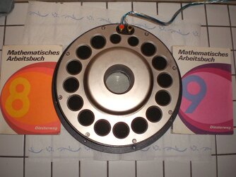

Crazyschranz schrieb:Trocknen bringtn ichts.....Ofen wird auch kaum was bringen es verteilt sich nur feiner in die membrane....
Bindemittel wird schwer werden überall hinbekommen und dann wieder herraus!!! Wenn sich das vollsaugt klumpt es daher auch "binde"mittel
Theoretisch komplett in Einzelteile und dann "abwaschen" mit ner flüssigkeit die nicht ätzt aber öl entfernt!
Wenn ich mir das so anschaue eher schwierige sache als das noch was zu retten ist....
Die Idee mit dem Ölbinder ist doch gar nicht so doof.
Membran einstreuen, ein, zwei Tage liegen lassen und das Zeug abbürsten.
Das zeugt saugr ja auch Öl aus Böden, daher bestimmt auch aus der Membran.
Denke damit macht man weniger kaputt als mit Isopropanol.
Nen Versuch wärs mir wert!
Und falls du das probieren möchtest, wegen Ölbindemittel kannste mich anschreiben, ich sitz da an ner Quelle.
