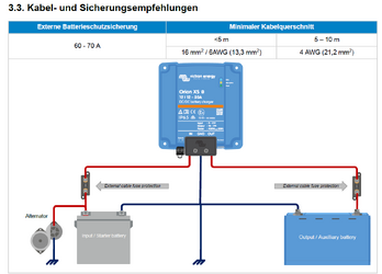

Abhilfe schafft da zB ein Victron Orion XS, was dazwischen geklemmt wird. Hier kannst du die Ladespannung begrenzen.

#3 wie genannt der Laderegler von Victron.
Da aber im Datenblatt schauen wie das mit der Masse ist. Wenn der Regler komplett galvanisch getrennt ist, dann musst du schauen, dass von deiner Anlage KEINE Masseverbindungen irgendwie vom Auto zu deinen Komponenten hinter der neuen Bat geht. Alternativ ggf die Isolation bewusst auflösen über ein Massekabel. Evtl schreibt victron dazu ja was im Manual.

Der Victron Orion TR (unisoliert) wäre glaub ich günstiger und kann auf die gemeinsame Masse gehängt werden.
Dann gehts nur noch um die richtigen Einstellungen in der App was Lichtmaschinentyp, Ein- und Ausschalten etc. betrifft.
gerade geschaut, der XS ist auch nicht galvanisch getrennt :)
Können einfach alle Massen zusammengeschaltet werden.

Am ehesten wird dann wohl so ein DC-DC-Lader sinnvoll sein. Wenn ich alles richtig verstanden habe stellt er quasi sicher dass die LFP Bank mit der richtigen Spannung geladen wird. Ist dieser DC-DC dann eine „Einbahnstraße“? Also kann die LFP die Agm dann theoretisch nicht laden? Wo müsste ich dann meine Anlage anschließen?

Genau, der Ladewandler ist Einbahnstraße. Der Lädt nur die LFP, woran du dann die Anlange hängst.
