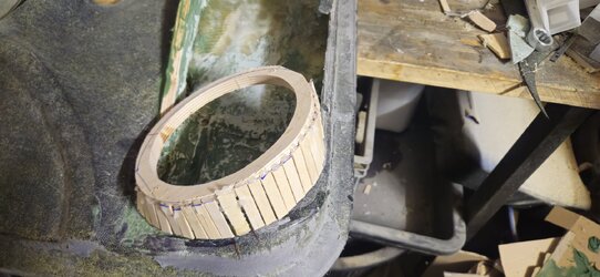

A4 B5 erste Doorboards bauen.
irgendwie hat mir das keine Ruhe gelassen, mit der Ausrichtung von dem Lautsprecher.
nun bin ich noch mal ein Schritt zurück gegangen und habe erstmal mein Gehäuse wieder zersägt, aber naja was solls muss ich halt wieder drüber lamienieren 😅
Das ist der aktuelle Stand, so bin ich erstmal zufrieden, jetzt muss ich nur schauen wie ich den Rest ordentlich anbinde ohne dabei wieder Volumen zu verschenken.
Ausgerichtet ist der Lautsprecher jetzt auf den Schsltknauf oder wie im Versuch wo der Lautsprecher noch los drin lag auch.
Handschuhfach geht auch noch entspannt auf 😊
Gruß Rolf
Hi @krolf , das sieht doch gut aus.
Hast du dir Gedanken über die Abdeckung der LS gemacht? Nimmst du das Gitter , das bei den LS dabei ist? Die sind im Außendurchmesser viel größer. Vielleicht machst du noch den Montagering größer, damit später alles plan liegt.
Gruß Damian 🤙🏻

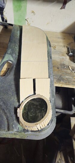

Hallo Zusammen,
so mal wieder ein Update, leider warte ich immernoch auf die LS Abdeckung da Just Sound gemerkt hat das sie wohl doch keine auf Lager haben, mir das aber erst mitteilen konnten als ich mich per Mail gemeldet habe 😔
Das ist erstmal so die grobe Richtung, zufrieden bin ich noch nicht ganz mit dem Design.
Rolf

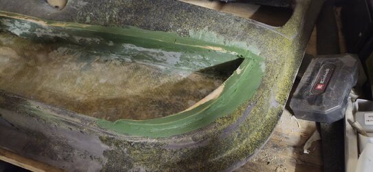

Hi Rolf , ich würde den vorderen Teil mit Stoff bespannen und harzen . Dann hast du noch bisschen mehr Volumen und eine „weichere“ Form .
Ungefähr so .
Gruß Damian 🤙🏻

Hey Damian,
Ja das ist eine gute idee :) Hatte erst überlegt am ende alles mit feinspachtel zu modelieren aber ich glaube da werde ich dumm :D
Rolf
