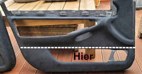

Ich habe überlegt ob ich ein geschlossenes gehäuse in die TVK baue unten wo die Ablage ist. (im Foto der leere raum unten) oder ob ich sogar die Türpappe zersäge (an der weiß gestichelten linie) und das dann nachbaue.

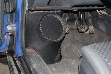

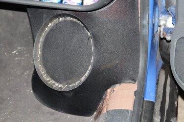

Da wirst du Schlechte Karten haben. Die TVK, weisst ja selbst, ist nur gesteckt und mit 4 Schrauben befestigt. Entweder du baust nach Aussen, weil der Festerheber im Weg ist, oder du integrierst den 16er TMT an stelle des 13ers. So habs ich gemacht. Ich schau mal ,ob ich noch Bilder finde.
Hi , bei mir sah die 16er Aufnahme so aus.
Wenn du eh vor hast die Türtasche zu verschließen, kann man das ziemlich gut integrieren. Der LS- Adapter ist fest mit der Tür verbunden. Du müsstest allerdings die Aufnahme mehrteilig bauen, sonst bekommst die Verkleidung nicht eingehangen.
Ein Teil an der Tür, und das andere an der Verkleidung, dann im eingebauten Zustand miteinander verschrauben.
Gruß Damian 🤙🏻

Das habe ich hier schon mal gesehen :) wollte eigentlich halbwegs Originale Optik haben, aber das ist sehr spannend.
Hab ein wenig angst das es mir dann ein wenig zu eng wird an meinen Füßen.
Welche Hardware könnte ich da rein bauen? die Tür bleibt dann leer und dafür kommt der 165er in das Gehäuse?
Vielen Dank :)
Vielen Dank für die ganzen Antworten, sieht wirklich sehr interessant aus was alles schon versucht wurde beim B5 :)

Ja das werde ich denke mal probieren, denoch stelle ich mir die Frage sollte ich dann spezielle "kicker" nehmen oder kommt da der 165er rein der eigentlich in die Tür kommt?
Grüße,
Rolf
hallo
da kommt der lautsprecher rein der sonst in der türe verbaut werden würde
Mfg Kai
Ich stehe auch vor planung des Geschlossenes Doorboards. Was ich gesehen habe gibt es drei wege es umzusetzen. Das Gehäuse mit dem TVK zu verkleben und zu bauen wie Carsten bei Scirocco. Zweite weg das untere Teil abschneiden und komplett neu bauen, da wird das TVK und DoBo komplett getrennt. Numer drei, TVK so auschneiden dass das Gehäuse das freie Platz nutzt und an der Tür montiert wird so ähnlich wie Jehnert nur als geschlossen.

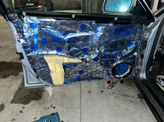

Ein kleines Update, ich habe mir nun mal eine alte Türpappe geschnappt und diese mal blank gemacht.
Da ich noch nie ein Doorboard gebaut habe sind mir da noch ein paar fragen eingefallen.
Ich frag jetzt einfach mal was mir so in der Kopf kommt, ich hoffe mich steinigt niemand dafür :)
Also ich könnte jetzt in den unteren ausschnitt ein Kasten bauen, nur wie am besten das der auch passgenau ist?, ich habe überlegt alles halbwegs dicht zu machen und dann einfach mit bauschaum zu füllen damit ich erstmal eine Form habe, oder ich baue direkt aus holz einfach nur ein Eckigen Kasten.
Wie würdet ihr da einsteigen? und wie geht es danach weiter?
Wahrscheinlich erstmal das Volumen auslitern und dann schauen was für ein Lautsprecher in frage kommt?
Aktuell ist verbaut ein Hertz MP 130.3, lohnt sich das für ein 13er ein GG zu bauen? oder dann lieber ein 1x16.5er nehmen oder evtl. sogar 2x 16.5er? Wobei für 2 das Volumen wahrscheinlich nicht reichen wird.

Mein Plan wäre gewesen den LS ähnlich wie auf deinem letzten Bild zu positionieren und das Gehäuse dann mit GFK zu basteln. Muss man halt schauen wie tief das werden kann, da ja das Fenster dahinter runtergeht.....
Allerdings hab ich bisher nur die untere "Tasche" auf der Rückseite herausgenommen.
Bei dir ist da mehr Platz, da hast du glaub ich schon was weggeschnitten, oder?
Ja ich habe die Lautsprecher aufnahme weggeschnitten, tiefe geht bis zum Gelben Prallschutz.
