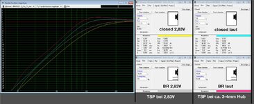

Ich habe gestern mal ein paar Messreihen gemacht (und auch meinen Port vom Kickpanel auf der Fahrerseite gekürzt, weils mich interessiert hat wie es zur Simulation passt :cry2:).
Los gings mit TSP Messungen des Chassis. Einmal bei 2,83V und einmal so laut wie mein Messverstärker (L25D) konnte an ca. 34Ohm. Das reichte für ca. 3-4mm one-way, also gut 6-8mm peak-peak :)
#1 Simulationen mit den TSP beim Kleinsignal links und mit dem großsignal rechts.
man sieht sehr gut, dass das Chassis in dem kleinen Gehäuse bei niedrigem Pegel sowohl mit GG als auch BR sehr gut läuft. Sobald es laut wird fängts zwischen 90-130Hz an zu buckeln, zwar nur im Bereich 1-1,5db aber schon ein wenig.

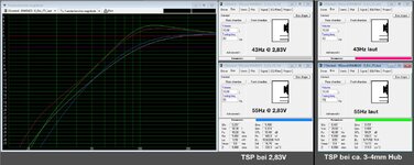

Hier mal noch Bassreflexabstimmungen. Einmal die 43Hz und einmal auf 55Hz angehoben. Man sieht, dass es Pegeltechnisch keinen Unterschied im Nutzbereich macht die Abstimmung hoch zu ziehen. Eher im Gegenteil, den Gewinn ab 70Hz kann man nicht gebrauchen.
Negative Auswirkung ist, dass bei einer z.B. 40Hz/24db Trennung der Pegel bei 35Hz genau wie bei 100Hz ins xmax läuft. Heißt also je nach Musikart macht das Chassis nun deutlich mehr Hub obwohl der Amplitudengang der selbe bleibt. Mehr Klirr, mehr Portgeräusche etc. brauch ich ja nicht erwähnen :)
