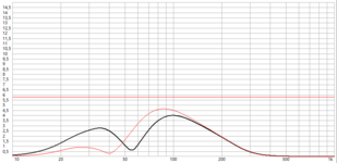

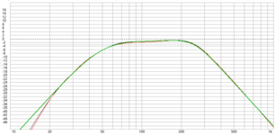

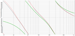

Sollte im Bereich 15m/s bei 45Hz sein laut WinISD (ohne EQs vom Auto)
13Liter / 50Hz Tuning außerhalb des Autos (nehme an im Fußraum eher 45Hz), bisher nicht gemessen.
Bisher nur scharfkantige Rohre, 3D Drucker liegt aber schon unterm Weihnachtsbaum
