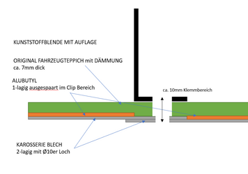

Problem ist, wie bereits gesagt, dass die Standardclipse (Die wir auch in der Arbeit haben, bin ja bei nem Automobilzulieferer) alle zu kurz sind das Zeug + Dämmung zu verclipsen.
Mir ist aber gestern noch aufgefallen, ich kann in das Loch auch einfach ne Blindnietmutter setzen und dann verschrauben :cool:
Die Dämmung wird doch aber geklebt sein? Das heißt die hält eh, wird von Clip etwas beiseite gedrückt und der hält am Blech. Oder stelle ich mir den Aufbau falsch vor?
Habs mal skizziert. Problem ist, der original Fahrzeugteppich mit Dämmung ist in dem Bereich ca. 7mm dick. Dazu noch Kunststoffblende und Blech und ich brauch ca. 10mm Klemmdicke. Das können die ganzen normalen Clipse nicht. Aber, ich machs jetzt mit Nietmutter und Schraube :)
