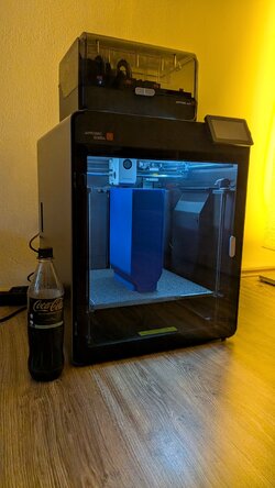

Fängt schon gut an. Der 11,5 Stunden Druck ist nach etwas über 10 Stunden abgebrochen. Ursache konnte ich gerade erst ermitteln. Das Filament ist am Düseneingang abgebrochen und hat sich verklemmt. Ging nur mit Feuerzeug und dünner Nadel raus.
Jetzt druckt gerade nochmal ein Test-Objekt. Hoffentlich passiert das nicht öfter. Ist auch Filament vom Hersteller - also Anycubic.
Habe zum Größenvergleich mal eine Cola Flasche daneben gestellt.

Das kenne ich auch zu gut...
Versuche mal, die Rolle entsprechend zu trocknen.
Kann ansonsten jederzeit wieder brechen.
Das Problem hatte ich anfangs auch. Lag am zu kurzen Filamentschlauch, welcher im Bereich der Düse immer leicht geknickt wurde.
