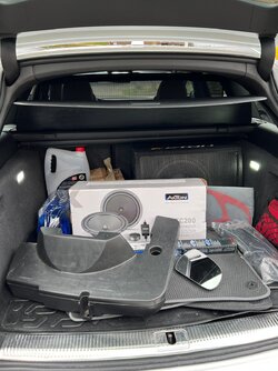

Alsoooo begonnen habe ich vor 3 Jahren in meinem Audi A4 B8, dort hatte ich das ATC 200 2 Wege System in Kombination mit den Eton move ich meine es war der 10-300ar. Düren gedämmt und ich war wirklich glücklich bei dem System.
es geht um den Vw Passat b8 BJ 11/20.
Aber bestellt habe ich schon.
Match 8 dsp
Helix compose i3 200 plus hochtöner
Helix K 10E.2
Ja und nochmal zusätzlich dämmmaterial da die 200mm mehr ballern werden.

Wieso nicht gleich ;)
Also brauchst du Stand jetzt nix weiter. Außer jemanden, der dir das ganze evtl einstellt und beim Einbau behilflich ist, oder?

Einbau werde ich sicherlich hinbekommen. Hab bereits das vorkonfektionierte Helix Kabel im Kofferraum. ( vom Vw Helix P&P System). Was danach raussgeschmissen wird.
Das einlesen erfolgt dann durch ein Fachmann
Ich würde an Deiner Stelle zumindest eine Grundkonfiguration vornehmen und das ganze System vorab testen. So kannst Du zum einen Deine Hochtöner mit einem Highpass versehen und zum anderen weißt Du, dass auch alles richtig verkabelt ist.
Wenn Du beim Händler zur Inbetriebnahme / Einmessen auftauchst und was nicht passt, wäre das dann halt schon ärgerlich.
Die ATF DSP sind, wenn man etwas technik affin ist, mit dem DSP Tool nämlich tatsächlich recht einfach zu konfigurieren. Das ist ziemlich selbst erklärend.
Vor allem wenn man nicht den VCP-Modus nimmt. Wobei das auch nicht viel komplizierter ist.
Am besten ist, Du machst Dich vorab mal mit der Demo Version vertraut.
Ich habe da auch ziemlich schnell reingefunden. Das Einmessen steht dann aber natürlich auf einem ganz anderen Blatt. 😉
Also das heißt, zu erst den DSP montieren und anschließen. Dann Notebook ran " Grundkonfiguration übernehmen" und anschließend Lautsprecher montieren und Testen.
Du kannst ruhig alles komplett anschließen.
Bevor Du irgendetwas im DSP einstellst, solltest halt das Radio bzw. die Quelle ziemlich leise drehen und anschließend erstmal sämtliche Ausgänge vom DSP muten.
Danach kannst die Eingangssignale passend dem jeweiligen Ausgang zuweisen und anschließend den Ausgängen den richtigen Lautsprecher. Z. B. TMT vorne rechts, oder HT vorne rechts usw.
Dabei wird Dir zeitgleich auch ein Standard Highpass vorgeschlagen, den Du erstmal zur Absicherung der HT verwenden kannst.
Anschließend entmutest Du einen LS nach dem anderen und hörst, ob die Zuweisung auch passt.
Am besten alles anschließen aber Remote out vom DSP zu den Stufen noch auslassen. Dann Grundkonfig und Updates machen, danach Remote dran.
