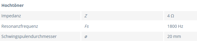

Welchen hast du genommen? Nicht den 20mm?passenden hochtöner
Link zum HELIX Ci3 K200.2FM-S3 Hier das hierWelchen hast du genommen? Nicht den 20mm?
bei mir ging gar keine Bestellung ein nach den ganzen PNsHabe mir die Helix compose i3 200mm mit passenden hochtöner bestellt.

Ich kenne keine Messungen von genau diesem Hochtöner.Der i3 Hochtöner hat um 2500Hz einen fetten breitbandigen Buckel. Da nimmt man so viel Energie raus, dass er stressfrei wie große Kalotten bis 2200Hz runter läuft obwohl man ihn bei 2800Hz 24db trennt.
