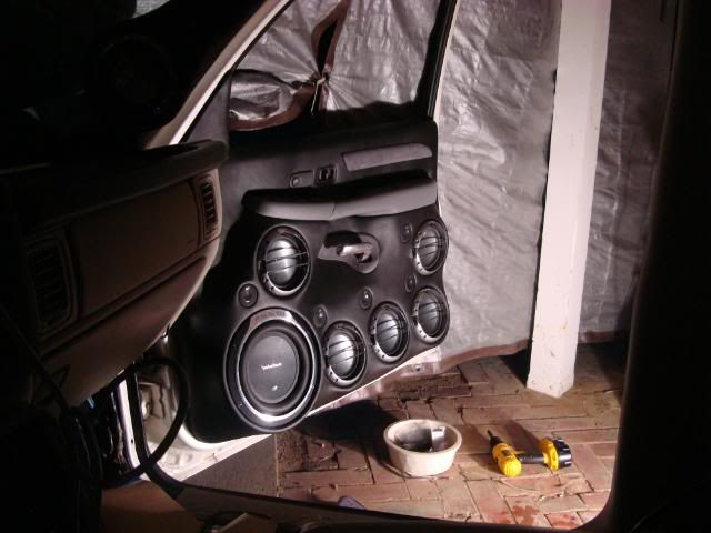

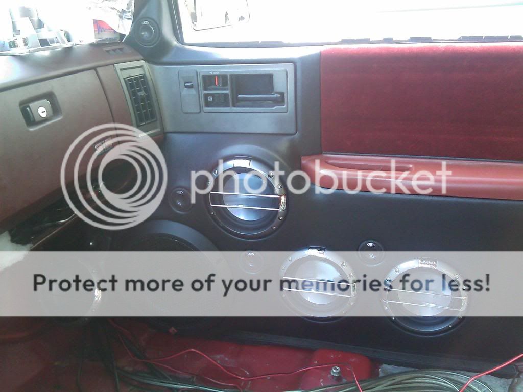

Ich klink mich mal ein bzw. steuer was dazu bei, also ein 10" Woofer in der Tür ist garnichtmal so eine Seltenheit,
bekanntestes Beispiel dürfte Mr. Meade sein..
Aber hier noch einer:
und noch einer :D
http://www.exileaudio.com/touareg/
Das krasseste was ich jemals gesehn hab, war ein 15" Sub in ner Tür von nem Ami-SUV, treibt sich irgendwo im SMD-Forum rum, leider hab ich ihn bis jetzt nicht mehr gefunden...
Der Arbeitsaufwand wird aber echt enorm hoch sein, wenn ich mir mal vorstell was ein 10" Woofer mit der Tür alles anstellen kann :ugly: Wären da nicht 2 oder 3 16cm TMTs die bessere Alternative?
