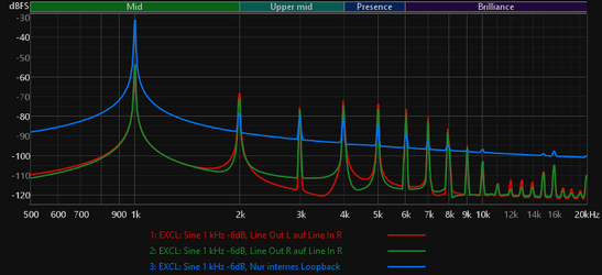

Hier mal ein paar Messdaten und Iden zum AMI.
Ich hab lange auf sowas wie das AMI gewartet, weil es kompakt ist und mir einiges an Kabellage erspart.

Hier sind mal die Kalibrierdateien. Komme gerade nicht dazu Vergleichsmessungen zu machen. Grün ist die originale Datei von minidsp rot von Hifi Selbstbau. Zum ATF Ami muss ich aktuell sagen, dass ich auf ein funktionierendes Interface warte. Zwei Geräte hatten einen Defekt die bei mir ankamen in der Eingangsseite. Mit einem konnte ich garnichts messen. Mit dem zweiten habe ich wenigstens den Input EQ mit Aisa im Match up8 glätten können. Messen musste ich dann mit Umik 1. Bin gespannt was bei raus kommt. MT Audio isst ein Top Händler auf jeden Fall. Klasse Kundenservice.Wäre interessant welche Abweichungen dein Umik hatte.
Same here bei meinem AMIZwei Geräte hatten einen Defekt die bei mir ankamen in der Eingangsseite.
Wie sahen die Defekt am AMI aus? Wenn ich den Subwoofer mit normaler Lautstärke mit dem AMI messen möchte dann wird die Messung seitens REW abgebrochen weil irgendwelche elektrischen Verzerrungen zu hoch sind. Also den Woofer zum Einmessen so weit runter drehen, dass diese Meldung verschwindet - das waren bei mir -20dB.
Ich hatte erstmal die Vermutung dass ich irgendwas falsch konfiguriert hatte, aber scheinbar ist das wohl nicht der Fall
Versuch macht klug. Wenn du eine starke Sub Überhöhung anpeilst am besten auch das Sub Signal fürs einpegeln verwenden, wenn noch nicht geschehen.
Das ist ja richtig ärgerlich mit den defekten AMIs. Bei mir scheint der Loop Back und der Mic Eingang iO. Ich habe das AMI jetzt auch mal als DAC getestet und mein Line Out macht fuchtbare Kratzgeräusche. Ich werde auch mal Audiotec Fischer kontaktieren.
