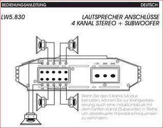

Bei der Soundstream Endstufe Lil' Wonder 2 LW5.830 findet sich in der Anleitung dieser Hinweis:
Was meinen die damit? Noch ne dicke Luftspule davor? Ich weiß es wirklich nicht. Die Endstufe hat ja eine aktive Frequenzweiche verbaut,

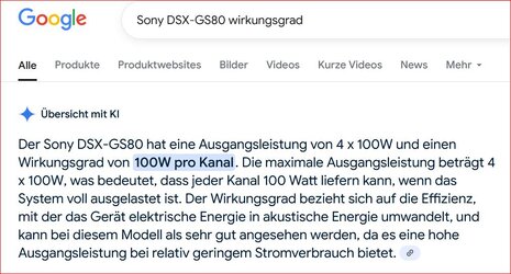

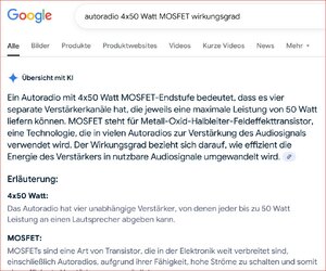

Und zur Erheiterung was google hier antwortet... kommt es mir nur so vor, aber die KI Antworten sind halt verheerend

Besonders die Leistungsmessung des Sony ist interessant.
Wenn Du schon "die KI" nutzt, hättest Du nur noch den Schritt machen müssen, sie mal zu fragen, was an 4 Ohm bei 12 V maximal rauszuholen ist.
Let me do that for you:
  • Ohm'sches Gesetz:
    Spannung (U) ist gleich Stromstärke (I) mal Widerstand (R). In deinem Fall: 12V = I * 4Ω. Daraus folgt: I = 12V / 4Ω = 3A.
  • Leistung:
    Leistung (P) ist gleich Spannung (U) mal Stromstärke (I). Also: P = 12V * 3A = 36W.
    Zieh noch "ein wenig" Wärmeverlustleistung des Verstärkers ab und dann hast Du's.​
