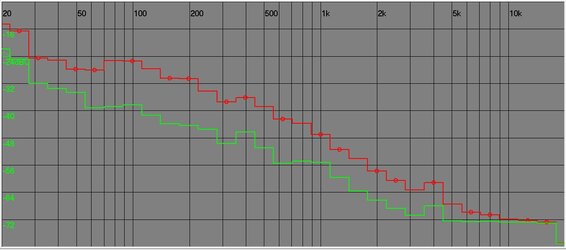

Die Diskussionen was welche Dämmung wieviel gebracht hat finde ich immer interessant und lustig, aber was mich persönlich am meisten interessiert und überzeugt sind Daten/Fakten/Bilder. Also es dürfte nicht so schwierig sein, ein Auto, das demnächst gedämmt werden soll, unter den gleichen Bedingungen einmal vor dem Dämmen und ein mal nach dem Dämmen zu vermessen:
1. Mit Fokus: Isolierung von Aussengeräuschen -> während der Fahrt nur Fahrgeräuschkulise (ohne Musik) beim gleichen Tempo/Gang auf dem gleichen Strassenstück beim gleichen Wetter (kein Regen). Dass sollte selbst mit der einfachsten Messanlage realisierbar sein. Das ganze bei verschiedenen Geschwindigkeiten wiederholen.
2. Mit Fosus Entklappern: Dämmen von Resonanzen -> im Stand wird das gleiche Testsignal durch die Audioanlage abgespielt. Hier würde man schon etwas tiefer in die Trickkiste greifen müssen, da hier eine RTA/Pegelmessung nich ausreicht.
Gerade für diejenigen, die das tagtäglich machen und damit ihre Brötchen verdienen, sollte es kein Problem sein, sowas zu machen (Zumindest das 1.). Ich hätte es sofort gemacht, leider zu spät, ich kann nur "nacher" Stand messen. Wir brauchen jemanden, der "davor" steht und messen kann
BTW. Bei den vielen Nah-, Fern-, Mitte-, Sitzplatz-, Klirr-, Impuls- und was weis ich noch Messorgien, die hier besprochen werden, wundere ich mich, das dass Thema Dämmung hier noch nicht vermessen wurde.
