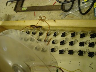

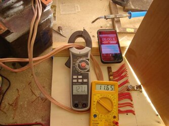

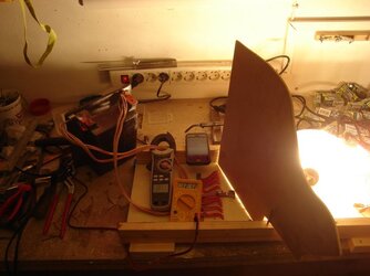

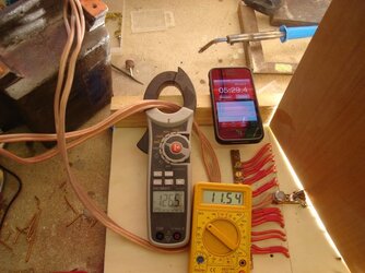

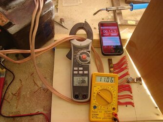

hab jetzt mal den akku vollgeladen an die last gehängt
Startspannung 13,78V
dann last
nach ein zwei sekunden fällt die spannung auf
12,78 nach 2 sek (135A)
12,46 nach 4 sek.
12,34 nach 8sek
12.18 nach 20 sek
12,09 nach 37 sek
12,06 nach 53 sek
12,00 nach 2min 5sek
11,91 nach 3min 5 sek
11,80 nach 4 min
11,73 nach 4min 30 sek
11,65 nach 5min
11,54 nach 5min 30sek
11,30 nach 6 min (125A) dann geht schnell
11,13 nach 6min 11sek
11,06 nach 6min 13sek
11,04 nach 6min 15sek
10,99 nach 6min 17sek abbruch
nach ein paar minuten wieder leerlaufspannung
12,75V nochmal kurz last drauf
12,69 nach 1 sek
12,21 nach 2 sek
12,16 nach 3 sek
12,11 nach 4 sek
12,07 nach 5 sek
12,00 nach 6 sek
11,37 nach 16 sek
11,32 nach 17 sek
11,27 nach 18 sek
aber nu gehts rapide runter
abbruch nach wenigen sekunden spannung auf knapp 10V runter
was aufgefallen ist im ersten durchgang wurden die akkus kaum warm nur etwa handwarm
beim zweiten anlegen mit dem wohl recht leeren akku wurden die akkus deutlich spürbar warm
ich denk ma so 50grad keine verbrennungsgefahr oder so was sich aber ändern dürfte wenn da weiter last anliegt
ergo wird wohl ein tiefentladeschutz drankommen
