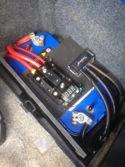

Hi , hatte früher im BMW E36 eine Optima Blue Top drin, musste zwar eine Halterung anfertigen, aber war richtig zufrieden damit.
Gruß Damian 🤙🏻
