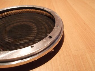

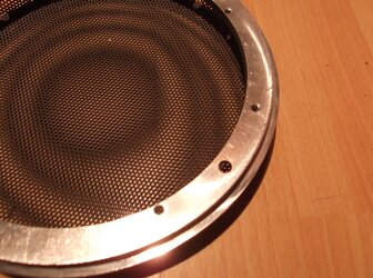

Hallo, hab heut meine Ziermontageringe bekommen. Die haben allerdings an der Unterweite n Absatz. Wie verschraube ich die dann? Meine alten waren einfach flach und die hatte ich nur auf der Türverkleidung aufliegen lassen und mit dem Rotgussring verschraubt. Die Türverkleidung sozusagen zwischen beiden geklemmt verschraubt.
Das geht nun ja nicht mehr da ja dann der Ring 1 cm raussteht und die Stufe zu sehen wäre.
nun hab ich da für mich nur folgene Lösung gefunden,
Ich müsste eig die Türpappe größer auschneiden sodas der Ring reinrutscht und nur der Rand auf der Pappe aufliegt. Dazu müsste dann aber auch der daruntersitzende Rotgußring weiter an den Geräteträger um den Absatz des Zierrings auszugleichen und dann ggf noch 1-2mm weiter an den Agt damit der Zierring unter spannung verschraubt wird und dadurch die Türverkleidung nicht vibriert?
Hat vielleicht wer ne andere ggf bessere Idee?

ja, normalerweise. So wars/isses ja auch mit meinen alten Ringen. Nur das die neuen größer sind und ne Kante haben. Wenn ich das jetzt so machen würde das würden die Ringe 1cm über die TVK stehen und eine zusätzliche "Stufe" sichtbar.
siehe mein erstes Bild!

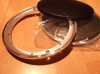

ich glaub wir reden aneinander vorbei. Die Ringe haben sozusagen nen extra rand. Und die Schraublöcher sind nicht da drin!
Jetzt seh ichs, konnte man auf dem Smartphone schlecht erkennen. Dachte die Kante ist innen.
Das ist nicht gerade schön, entweder bearbeiten und entfernen oder andere Ringe.

ja sieht wirklich ein wenig komisch aus. Dadurch wird leider auch meine Aussage hinfällig. Ich würde an deiner Stelle nachfragen ob du es bei deinem Hersteller umtauschen kannst.
VG Sven
Scheinbar sind die bei fortissimo angebotenen sehr ähnlich aufgebaut. Vermutlich grob kopiert.

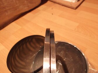

Es ging mir darum das die ringe nicht plan aufliegen auf der tvk!
Die ringe haben auf der unterseite nen absatz von 4x4mm.
Ist nun aber egal, ich hab die LS-öffnung in der tvk entsprechend vergrößert sodas der ring jetzt nur noch mit der höheren aussenkante aufliegt.
Tum glück passen die mintagelöcher überein und ich kann den zierring problemlos am rotfussring verschrauben.
