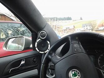

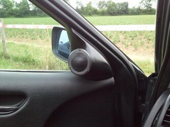

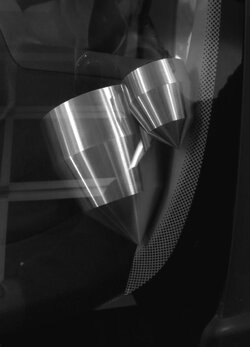

MP Serie 7 cu + 10f in je 620ml und 700ml versenkt in Alu.
Grosses rundum Gitter fehlt noch...kommt aber bald.
Ich habe es mit Warnex lackiert. Ich mag diesen effekt.... :)
Hier mal mein aktueller Stand:
Form Follows Funktion:

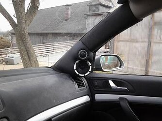

Vifa 14 NE 1,5l geschlossen + Serie 7 MK 3
Sichteinschränkung nur durch die aufgesetzen Hochtöner, aber auch nur minimal.
Vorher (Deutlich Pegelschwächer)

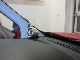

Scanspeak 10f + Exact Micro XT
Diabolo K 28 und Scan speak 10f in 0,9l geschlossen

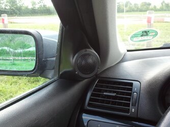

Was passiert wenn der Kopfairbag öffnet? Stehe beim Golf 4 gerade vor diesem Problem bei der Entscheidung Spiegeldreiecke oder A-Säule...
Gruß, jan
Die A-Säulenverkleidung ist hier massiv verschraubt. Das Fangseil für den Airbag ist nur im oberen Drittel der Verkleidung und kommt zwischen Verkleidung und Türdichtung heraus.
Beim Golf4 hast eine 2-stufigen Clips....da löst sich A-Säule im oberen Bereich um ca. 1cm und hängt dann sicher in der 2. Stufe vom Clips. Diese Clips müssen
sehr gewissenhaft behandelt werden...im Zweifel durch Neue ersetzen.
Also kannst im Golf 4 im unteren Drittel auch die A-Säule bearbeiten.
