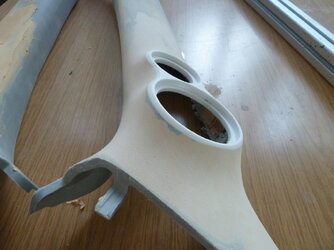

Meine ersten selbst bezogenen A-Säulen (Polo 6r) Einbaubild folgt noch,keine aktuellen Bilder mehr momentan:ugly:

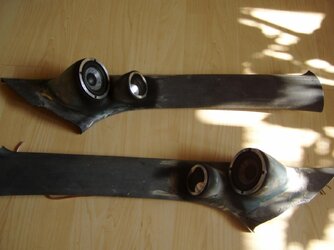

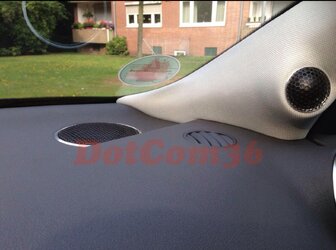

Mein ersten selber gemachten A-Säulen!
Ist aber nur ne Übergangslösung, werd im Herbst noch ein paar dezentere machen.

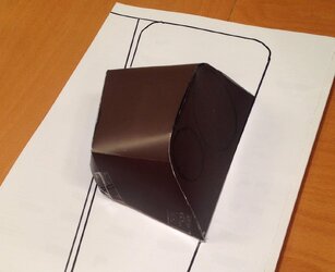

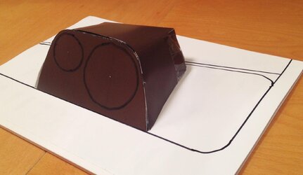

Rapid Prototyping :-)

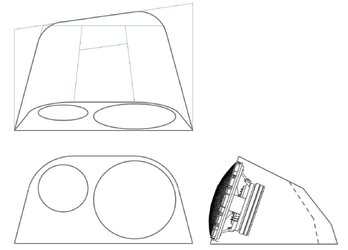

So bekommt man den Eindruck, wie groß das ganze wird und ob das überhaupt passt
Ich glaube ich muss es noch mal verkleinern - selbts für die kleine (eingezeichnete) SO-Audio HT/MT Einheit ist es relativ gross. Also noch mal Papierschnipseln - das geht erstaunlich schnell. Mal schauen, wer das dann lamieren kann
mach´s nach hinten flacher.
nimmt zwar etwas Volumen aber sieht dann gliech deutlich filigraner aus.
auch zum HT hin, flacher werden bzw. vom Boden anheben
setz den HT tiefer und lass die obere Kante schräg nach unten laufen.
Sonst sieht es von vorne immer wie ein Kasten aus.
du hast zwar dann reflektionen am A-Brett aber einen Kompromiss wird man finden

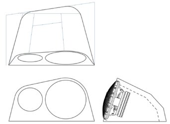

Du meinst sowas
Und hier ein Vergleich:
1. Beim ersten folgt die Oberkante der Konsole dem Verlauf/Abfall des Armaturenbretts -> es wirkt ruhiger.
2. Beim zweiten sind die Konturen der Konsole und des Armaturenbretts gegenläufig -> dadurch wirkt es auffälliger
Was gefällt Euch besser?
