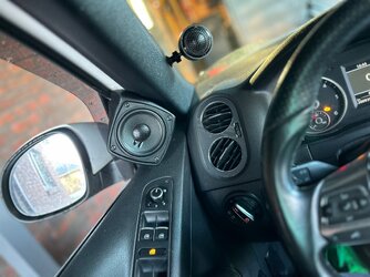

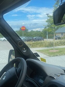

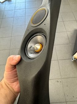

So, meine sind jetzt auch endlich fertig geworden. War eine Arbeit für Jemanden der Vater und Mutter erschlagen hat 😉. Obwohl ich das beruflich seit über 30 Jahren mache, hätte ich keine Nerven um das im Kundenauftrag herzustellen. Daher Respekt an Leute wie @Gack , die solche Arbeiten immer wieder in Angriff nehmen, und das zu einem fairen Preis wie ich finde.
Habe mich letztendlich für diese Variante entschieden, trotz drohender Interferenzen. Die Optik ist einfach schöner als beim Einbau im Amaturenbrett.
Täuscht das auf den Bildern nur oder sind die Mitteltöner tatsächlich nach unten geneigt ?
Dann ist es ja gut, wenn es nur so aussieht.
Ach ja, den linken HT könntest du noch drehen, damit die Schrift auch schön gerade steht, nicht, das sich der ein oder andere Monk getriggert fühlt :lolschild:
Ich möchte mich hier eindeutig von diesem freudschen Versprecher distanzieren.
:ugly:

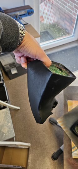

Habe mit die finish gespielt und versuche damit die original textur von dem A-brett zu matchen.
