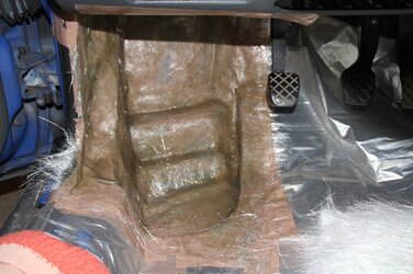

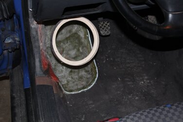

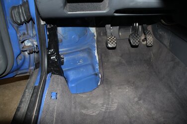

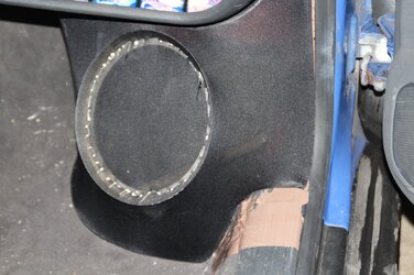

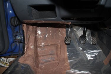

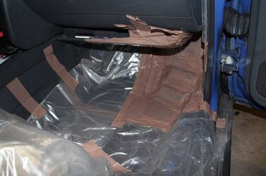

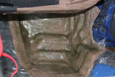

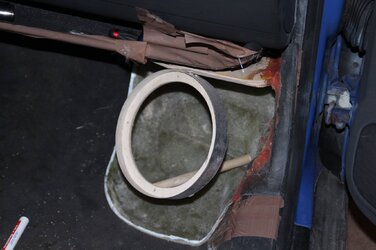

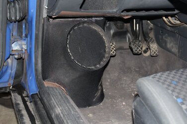

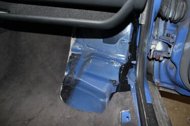

hallo
du könntest auch die türen einfach so lassen wie sie sind und die variante fertigen
mal so im netz gefunden diese bilder

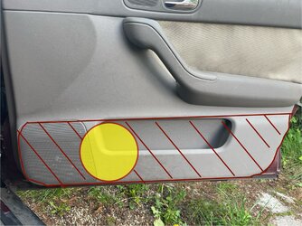

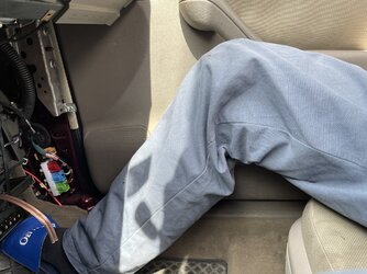

Bin gerade am konkreten planen der Dobos. Wäre es vorteilhaft, die Lautsprecher mehr in die Mitte der Tür zu bringen?
Hier noch ein Foto der geschlossenen Tür. Die Position ganz von ist schon sehr weit im Fußraum
Dann spielen die TT nur von weiter unten gegen das Bein wenn man den Sitzwinkel und die Waden anschaut, oder?
Ja stimmt, dann hätte ich sie genau vor meinem Bein. Also einfach wie ursprünglich ganz vorne, oder?IMG_8619.jpeg
besser als verdeckte Spielweise würde ich sagen. Bassboom mitnehmen und besser nen 20€ Mitteltöner hoch wie Viva 9BN 119/8
