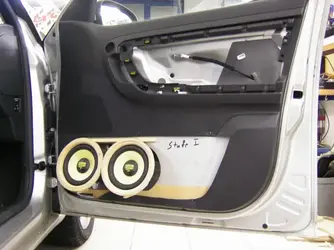

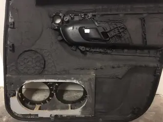

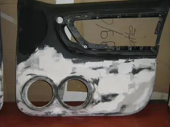

Nun wollte ich an dieser Stelle stolz verkünden, das ich mich nun doch für die umgebauten TVK entschieden habe. Hatte mal angerufen, klang alles gut. LS werden von hinten in das massive Konstrukt aus dicken MDF und GFK der TVK geschraubt. Blech muss auch nicht unbedingt weggeschnitten werden, es kann auch das original Loch genutzt werden. Dazu müsste um es dicht zu bekommen, aus Schaumstoff ein Kanal geklebt werden, also auf Türblech, und die TVK drückt darauf. Soll angeblich funktionieren. Tja und nun das aber.

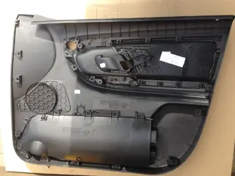

Vielleicht weiß Jimmbean bescheidt. Sind die TVK vom Fabia 2 und Roomster, vom letzteren sind die Doorboards identisch? Zufälligerweise fährt meine Frau einen Roomster und mir ist schon immer aufgefallen, dass das Spiegeldreieck fast doppelt so groß ist als beim Fabia. Grobe Messung Höhe und Breite war aber identisch, vielleicht lässt sich einfach das Spiegeldreieck tauschen, also vom Roomster in Fabia?
Anbei ein paar Bilder vom Umbau, was mir der Händler geschickt hatte.
Werde morgen mal Skoda anrufen, mal sehen was die meinen. Vielleicht klappt es ja doch noch.
Letztes Bild nicht, falsch hochgeladen und lässt sich nicht entfernen.
Die Frage, ob sie gleich sind kann ich leider nicht beantworten.
Die Türen selbst sind verschieden, aber die TVK sieht gleich aus.
Habt ihr nicht auch noch einen Roomster? GgF mal ran halten.
P.s. Meine Kristallkugel sagt, dass das massive Probleme geben wird mit den Boards :lolschild:
Deine Kristallkugel hat recht, laut Skoda paßt die nicht beim Fabia, hat auch andere Bestellnummer und Typenbezeichnung :fp: Schade wieder nix. Bleibt nur noch die Variante mit den doppelten MPX Ringen.
