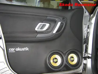

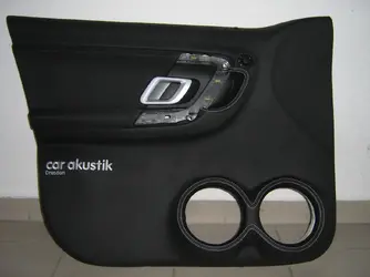

Hallo Andreas. Also wenn du dass hinkriegst wärst du genial. Beim dritten Bild wurden die original Aufnahmepunkte genutzt. Wo soll man da weiter links hin? Schau dir mal das Bild an von der TVK von hinten, was ich gepostet habe, da kannst du erahnen wie der LS zugebaut ist. Weiter links, nach oben oder unten geht nicht, ist ja der Motor. Und nach hinten würde ja der LS anstossen da hier ja kein Loch mehr ist, vergrößern geht nicht wenn der LS in die offene Tür spielen soll. @jimmbean hab es schon so mit MDF Ring (lackiert! ) und kompremierbaren Dichtungsring um LS gelöst.
