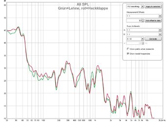

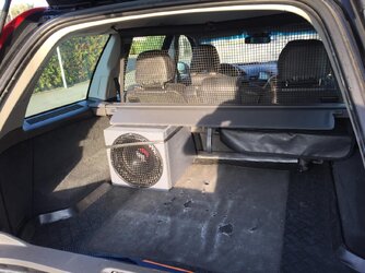

Aber zurück zu dem Volvo und zu dem Raumresonaanzproblem
Ich habe heute zuerst unterschiedliche Aufstellung und Ausrichtung des Subs in dem Kofferraum ausprobiert
a) hinter der Lehne (ausgerichtet nach Hinten)
b) hinten an der Heckklappe (ausgerichtet nach Vorne)
Und ich muß diejenigen entteuschen, die einen Unterschied in dem Pegel und Frequenzverlauf durch die Austellung erwarten bzw. glaubten. Der unterschied ist mikrig!
(Sub: LP 35Hz/18dB, TT HP 60Hz/18dB, alle EQs ausgeschaltet)
