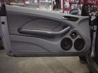

Der Gedanke war ja auch, Kickbässe zu verbauen:
Der limitierende Faktor wird wohl das Volumen sein. Wie gesagt, ich peile mal knapp 10 Liter an. Als Vorlage habe ich dieses DoBo gefunden:
