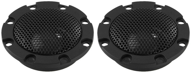

Ich denke, der Grund ist ein schlecht konstruiertes Gehäuse mit tausend Schrauben....
*LOL* das Kunststoffgehäuse ist perfekt konstruiert, sonst könnte der HT nicht das was er kann. Es ist kein Edelstahl, kein hochglanzpoliertes Flugzeug-Aluminium, kein Eloxiertes Stahlgehäuse mit Beryllium, Strontium oder Kryptonit-Membran. Goldene Anschlusslitzen und gewebte Anschlusskabel in Schlangenhaut sind auch Fehlanzeige, nicht mal eine Seidenkalotte.
Die "unnötig vielen" Schraubpunkte verteilen die Last gegen Verzug vom Plastik und der Rand bietet mit dem Horn sowas wie eine minimale Frontplatte fürs Abstrahlverhalten - aber der Schraubkranz läyst sich ganz einfach mit einer Rohrpumpenzange wegbrechen - ohne das am HT-Horn irgendwas kaputt gehen oder reissen würde.
Es ist einfach nur ein für das Geld sehr guter, wirtschaftlicher Hochtöner für diejenigen, welche sich der Raumakustik bewusst sind und entsprechende Abstrahlwinkel schaffen.
Der DT284 kann weder 30k-40k "HighRes" Super-Hochton /Infraschall Frequenzen, noch wird man damit einen Klangwettbewerb auf Landesebene gewinnen. Wer aber einfach nur gut Musik hören möchte, dem stellt der Preis kein Hinderniss in den Weg - wenn er noch Neu käuflich ist (ich habe mein Neues, Unbenutztes Paar im Originalkarton für 50€ als "gebraucht von Privat aus Hobbyaufgabe" gekauft).
Ich finde das optisch schlecht designt. Ich würde so etwas nie in mein Auto einbauen – es sieht aus wie ein billiges chinesisches Spielzeug.....
