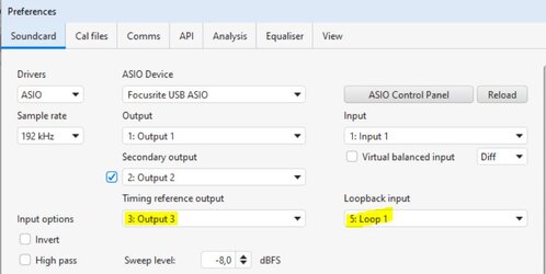

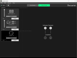

frage zum gernerellen Vorgehen, da ichs online nicht so recht verstehe: Stelle ich den Loopback einmalig ein und die Soundkarte hat dann immer den intenen loopback aktiv? Oder muss ich das jedes mal in der Config software einstellen wenn ich die karte anstecke?
Normal konfiguriert man das in der entsprechenden Software im Routing und dann bleibt das auch so.
Beim ein oder andrrn interface kann man sogar Routing Presets speichern und wieder abrufen
Hat jemand mal ein Bild zu den Einstellungen mit der Focusrite 4i4 3. Gen und dem internem Loopback? :)
