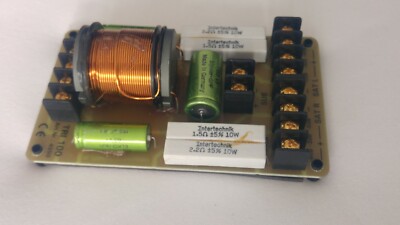

für meine Garage bin ich auf der Suche nach einer Zweikanal-Endstufe die Trimode-fähig ist. Die Konfiguration aus 4Ohm Zwei-Wege-System und 4 Ohm Subwoofer, läuft dann über die Intertechnik-Weiche TRI100.
Von den Kenwood KAC 823 und 923, Alpine T757, MRV1000, etc., Audison VR209 weiß ich das die Trimode-fähig sind. Mich interessiert welche Endstufen es noch gibt, z.b. wie sieht es aus mit z.b. der ESX v800.2 oder der 550.2 oder einer Emphaser EA275 oder EA 2250 oder einer Soundstream REF 800.2???

Kommt jetzt halt drauf an was genau in der Intertechnik-Weiche TRI100 drin ist
Es kann aber sein, ich bin da nicht ganz sicher, wenn du eine Intertechnik-Weiche TRI100. mit einer Audison VR209 kombinierst das es gegen irgendwelchen internationalen Gesetze verstößt.
In der Praxis war das ohnehin schon immer extreme Niesche und heute kostet eine 4 Kanal mit Weiche auch nicht mehr als eine 2 Kanal. Und bei der 4 Kanal kannst du die Lautstärken regeln
Nachtrag, ich habe hier mal die Daten der Weiche gesehen:
Vor dem Frontsystem wäre eine 150µF Elko rau, das ist schon schrecklich, nicht mal was hochwertiges parallel dazu.
Vor dem Woofer ist eine 8,2mH Metalkern Spule mit 0,7 Ohm. Ca. 0,7mm² Drahtstärke
Ich halte das für eine brutal schlechte Weiche

Das Problem würde ich in der Weiche sehen, diese Spule versaut meiner Meinung nach den Bass,
Die rauen Elko vermutlich schon vertrocknet den Mittelhochton
Nicht falsch verstehen, ich bin nicht gegen Trimode aber du solltest ca. 30 bis 40 Euro für eine gute Spule ausgeben, parallel dazu geht natürlich auch ein Elko rauh.
Die Kondensatoren vor dem Tiefmitteltöner sollten zumindest zur Hälfte aus hochwertigen Elko bestehen. Und direkt vor dem Tiefmitteltöner sein. Nicht vor dem Hochtöner
(wie man halt einen Mitteltöner beschaltet)
Für "Sound in der Garage, ohne High-End" ist gegen eine Spule mit Ferritkern nichts einzuwenden (so lange man sie nicht in die Sättigung treibt), da braucht es keine teure Luftspule.
