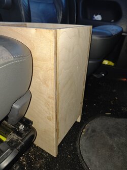

Kleines Update, Box Rohbau ist fertig. Muss nur noch Kanten schön und beziehen . Natürlich fehlen die Treiber auch noch. Es ist natürlich nicht so schön und gut gebaut wie der von Gack für den ID.Bass .

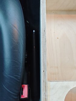

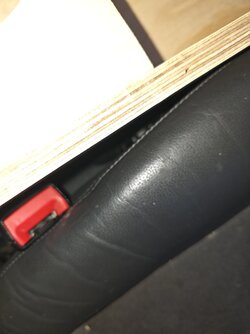

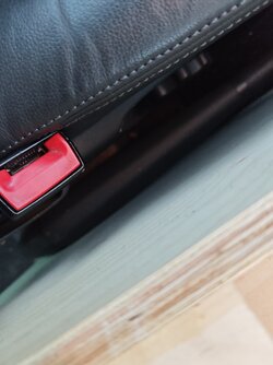

Im ersten Moment noch gar nicht . Zur Seite Wackelt es nicht , ist Recht eng . Denke man könnte mit schwarzen Spanngurt an der Konsole sichern oder man muss im Nachgang noch was konstruieren .
Werde wenn ich Sie Endlich Mal mit Subs gehört habe eine 2.Version machen . Mit noch engerer Passform und bisschen Schicker.

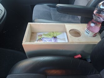

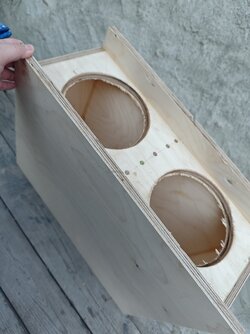

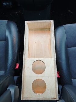

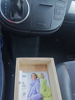

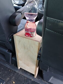

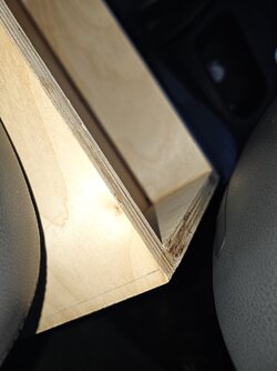

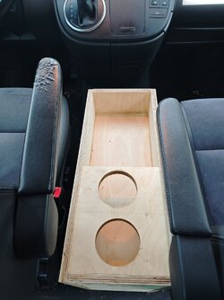

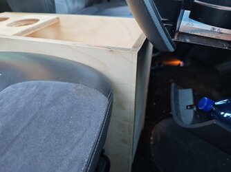

Die Kiste hat die Abmessungen
540mmx430mmx220mm und ist aus 15mm Birke Multiplex.

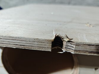

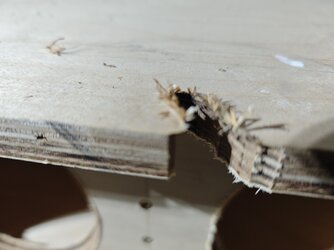

Unten sind 50mm Platz für Downfire. Dann kommen Nebeneinander 2 Kammern mit ca.12l Volumen. Die jeweils das innen maß 247,5x255x190mm haben und getrennt werden auch durch eine 15mm Multiplexplatte . Oben als Flaschen kommt ein kleines Brett mit 2 Löschern a 90mm passt perfekt eine Große Flasche Wasser rein. Sie Sitzt ziemlich eng zwischen den Sitzen, denke mit Bezug wird es noch enger und passiger . Fahrerseite kommt man mit ein wenig Verrenkungen an die Handbremse, habe aber DSG brauche Sie also 99,9% nicht. Breiter/Länger als 540mm Sollte Sie aber nicht sein im Multivan da die Vorderen Flaschenhalter sonst nicht mehr aufgehen . Höher als 430mm wird schwierig , da bin ich aber heute Verzweifelt. Hatte mir eine billig Oberfräse mit billig Fräsern geliehen die ist leider nicht weit gekommen. Wollte unten noch die Standfüße ausfräsen aber die Fräse oder die Aufsätze bringen es nicht. Leider. Muss jetzt erstmal nach gescheiten und günstigen Aufsätzen schauen damit ich weiter komme .
Du hast da nicht zufällig die 15mm in einem Zug freihändig fräsen wollen?
