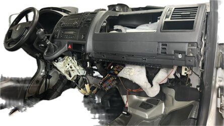

Strom, RFK, und Mikro verlegt, Headunit mal provisorisch verkabelt.
2 Fragen treiben mich um:
wo ich meine helix P six unterbringe
und wie die HU am besten passt- platz für einen Einbaurahmen ist im Transporter Armaturenbrett keiner- passt ohne rahmen allerdings auch ohne physische Abstützung...
siehe Bilder
sehe immer das diese stufen unter dem Armaturenbrett verschwinden finde den Platz aber nicht.
möchte gerne unter beiden Sitzkonsolen einen arc 8 verbauen daher wäre diese position belegt.
tips irgendwer?
grüsse
Rio
