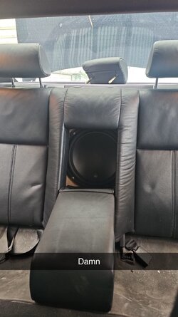

-Option 1: Durch den Skisack einen 10/12" Sub mit einem Gehäuse (geschlossen?), das Gehäuse wäre dann so breit und hoch wie der Kofferraum und nur so tief wie ca. der Sub an sich. Sodass Quasi nur der Kofferraum nur 20-25cm weniger Tief ist. Aber man ansonsten nichts sieht.
