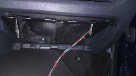

Wenn du alle Möglichkeiten im Dacia vorne Nutzen möchtest, schafst du wohl deutlich mehr als 20l. Unter dem Armaturenbrett hast du einiges an Platz, und der Boden hat große Styropor Blöcke drunter (hinten habe ich dort statt dessen Verstärker und DSP verbaut).

Wenn du alles ausnutzen willst, und das Handschuhfach auch komplett raus machst, kommst du bestimmt auf knapp 50l. Die Beifahrerseite ist vom sichtbaren Armaturenbrett bis zur Spritzwand quasi leer bis hoch zu den Ablagen, nur der Stahlrohr Träger und die Lüftungskanäle sind noch dahinter.

Danke für die tollen Bilder Cassi
