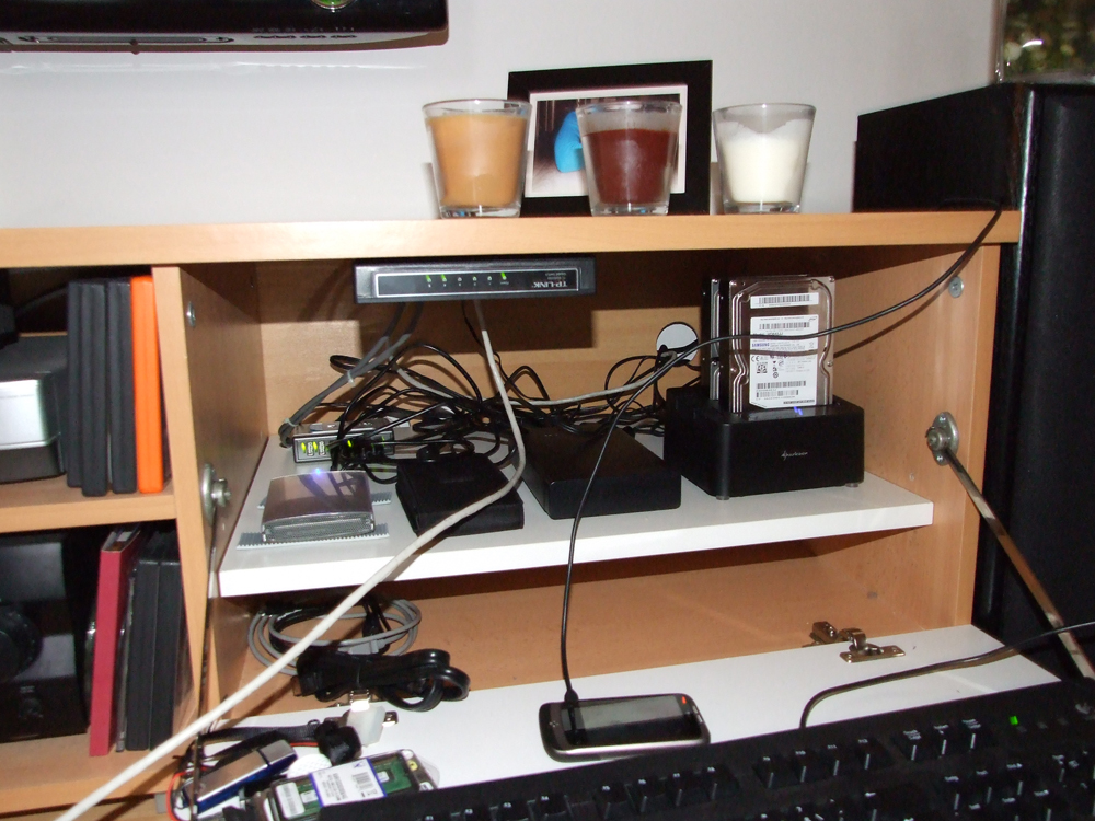

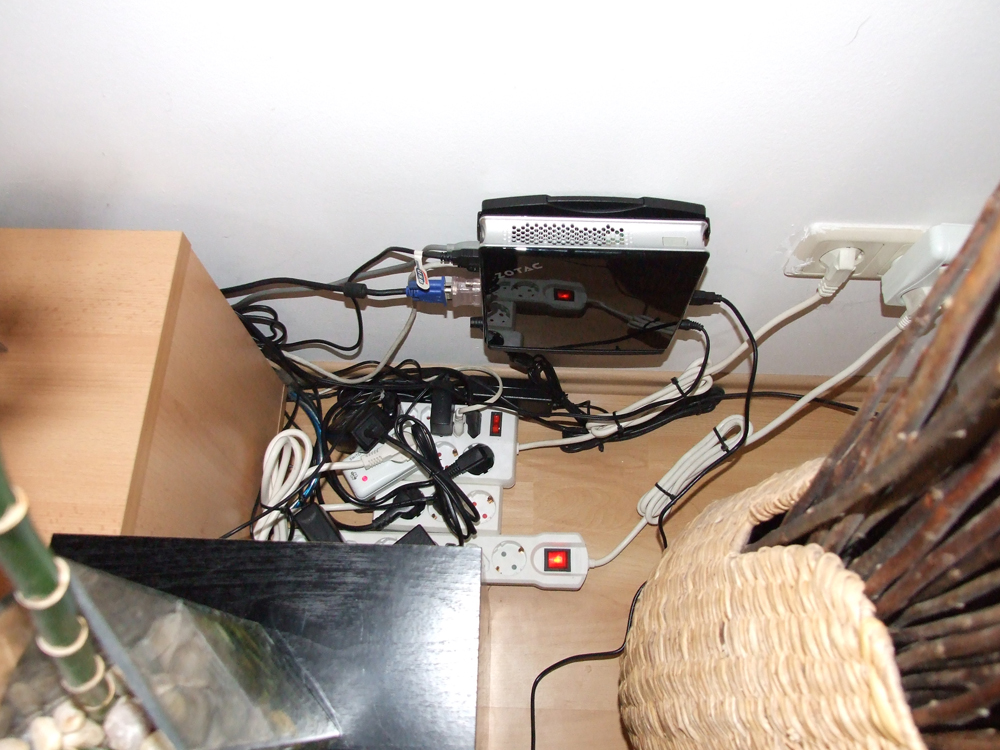

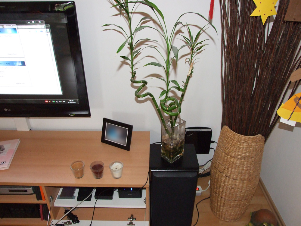

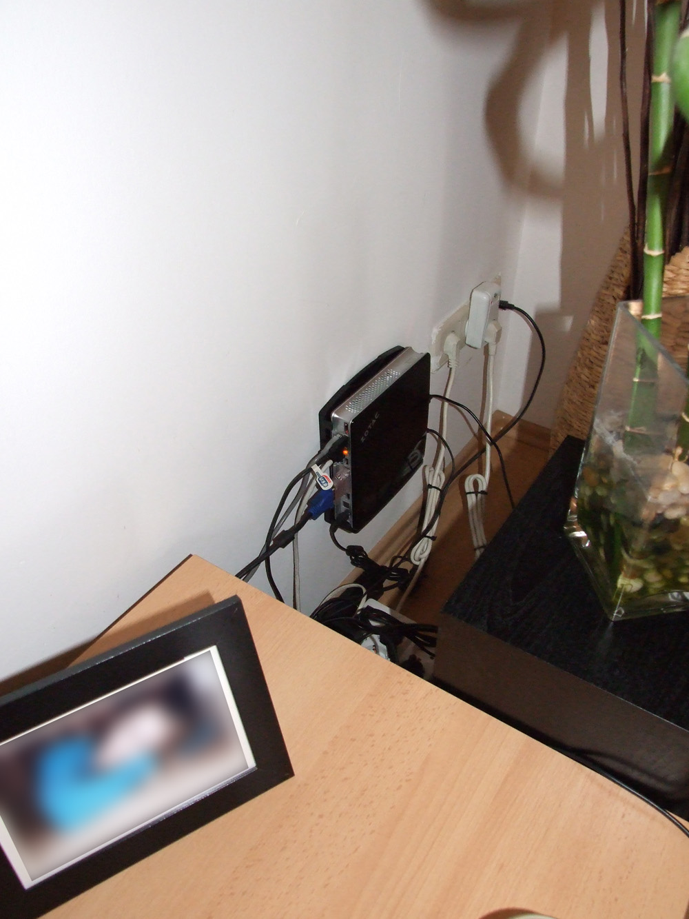

Hier noch ein paar Impressionen
Mit der Vesa-Halterung an die Wand montiert
Kennt jemand eine brauchbare Lösung für das Kabelchaos?
2280 GB für die digitalisierten DVDs und CDs, Serien und Dokus
