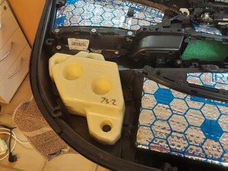

Noch ne kurze Frage zum Dämmen.
Dieser gelbe Bauschaumklotz muss ja vermutlich weg und durch Alubutyl und Schaumstoff ersetzt werden.
Aber wofür ist der eigentlich grundsätzlich original da?

eventuell Teil des Crash-Seitenaufprall Schutzkonzeptes (Energieaufnahme/abtrag) ?!
Dann eventuell lieber drin lassen und nur darunter Alubutyl

Würde den Klotz auch drinne lassen, erstens könnte wie schon gesagt etwas mit der Crash Sicherheit zu tun haben, 2tens wirst du ziemlich wahrscheinlich keinen Unterschied hören wenn du den Klotz gegen einen „besseren“ Klotz austauschst
Danke noch, dann bleibt der Klotz drin. Aufprallschutz hätte ich gar nicht aufm Schirm gehabt.

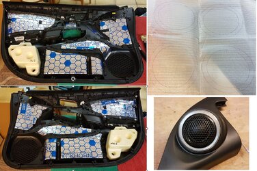

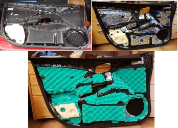

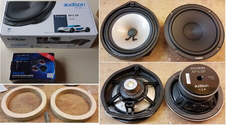

Sooo... mit etwas Verzögerung.
TMTs schaun schon etwas massiver aus als das federleichte Original.:cool:
Adapterringe aus Multiplex sind fertig, Dichtungen geschnitten und Türverkleidungen angefangen zu dämmen. Da kommt später noch Softwave Expert drauf. Das Zeug hat ja eine Haptik, die man als Themen-Fremder sonst überhaupt nicht kennt.
Für die Einpassung der Hochtöner habe ich noch Edelstahlringe drehen lassen. Da müssen aber noch neue Bügel her für die Fixierung.
Radio habe ich mir angeschaut und immerhin die Lautsprecherausgänge auf der Palatine identifizieren können, aber danach verließ mich erwartungsgemäß das Talent. Line out fällt also aus ;) Aber anschaun schadet ja nicht...
Falls noch jemand eine Audison AF C8.14 bit liegen hat, die weg muss, gerne eine kurze Info. Wobei ich auch mit der M5.11 oder M8.14 noch nicht durch bin, falls ich das mit der Einbauenge noch gelöst bekomme. Schade, dass die M5.11 nich nen Tick kleiner ist als die M8.14.
Und die Ringe unbedingt gegen Feuchtigkeit schützen. Zb mit Bootslack. Ansonsten sieht das doch schon ganz ordentlich aus.
Danke.
Für die Ringe habe ich was, mit den zusätzlichen Lagen Alubutyl schaue ich, obs passt. Ist aber auch noch nicht fertig auf den Fotos.

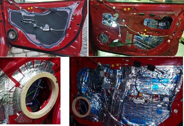

Nachdem ich bisher nur Reckhorn verklebt habe, wollte ich nun das Außenblech mit dem 1.3mm Variotex (mit der 0,3mm Aluschicht) verstärken.
Jetzt verstehe ich auch, warum man schon mal liest, dass das Reckhorn nicht kleben würde. In Relation zum Variotex tut es das nämlich auch überhaupt nicht.
Mit dem Variotex hat man ja ziemlich genau einen einzigen Versuch, das genau in Position zu verkleben, und die meiste Zeit habe ich dann damit verbracht, den großen Lappen letztlich mit Hilfe einer Rohrzange wieder aus der Tür zu zerren. Hatte eigentlich fast schon damit gerechnet, eine Delle ins Blech zu ziehen. Ist ja irre, wie das klebt, ohne es überhaupt ernsthaft angedrückt zu haben.
Gibt es da einen Trick, z.B. wie das Spüliwasser beim Folieren, das bis zum Andrücken als Trennschicht wirkt?

Da ja niemand widersprochen hat, sieht die Anlage nu erstmal so aus:
- Hochtöner Hifonics Zeus ZX-6.2T
- TMT Audison Prima AP 6.5P
- Subwoofer Audison APBX 8R oder 10S4S (hängt noch davon ab, welcher in den doppelten Boden passt)
- Endstufe Audison AF M8.14

Wie lange benötigt man denn üblicherweise so zum Dämmen der Türen?
Ich habe in Videos gesehen, dass da im Grunde ein großer Lappen auf die Tür gepappt wird.
Bei mir sind das eher so 50, und ich wüsste auch nicht wirklich, wie man die Berg- und Talfahrt mit einem oder wenigen Teilen nachkonturieren könnte, und mit dem Variotex schon zweimal nicht...
Da gibt es auch vom Außenblech mal abgesehen nichts zum Anrollen. Hatte mir extra 2 Rollen gekauft, aber letztlich fast alles mit unterschiedlichen Ringschlüsseln angedrückt, wobei man das schon eher als Verpressen bezeichnen könnte.

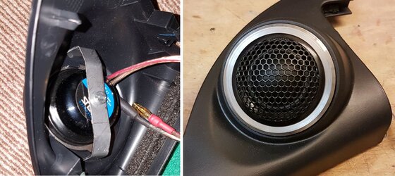

Noch ne Frage zum Hochtöner. Der wird zusammen mit dem Edelstahlring nun durch den Bügel auf der Rückseite gehalten. Das ist nicht der orignale dünne Bügel, sondern einer aus 1mm Edelstahlblech, der schon sehr stabil ist. Sollte der Hochtöner trotzdem noch verklebt o.ä. werden?
Sieht doch soweit ganz gut aus, nur den Holzring solltest du noch vor Feuchtigkeit schützen.
... und die Türscharniere verstärken... :oops:
Aldi/Lidl Türen- und Fensterlack helfen den Holzringen etwas länger zu überleben
Hochtöner sind fest, da reicht vielen schon Heisskleber. Ich würde den Resonanzraum vom HT-Plastikgehäuse um den HT ausstopfen mit dem Comfortmat Aerowave oder Schafswolle - tut übrigends allen Reflektionsräumen im Auto gut (unter den Verkleidungen).
Hallo, hab mir das ganze Thema durchgelesen. Gott sei dank das du dir diese Plastikbox nicht angefasst da du ja nicht wusstest was es war. Es dient überhaupt nicht für die crashbar sondern es dient, genau hier für uns gut, für die audiophilen, als Lärmmilderer. Es ist ein Hemholtz-Resonatorkörper. (oder hemholz?) Es ist eine lärmfalle falls ich das so auf deutsch beschreiben kann. mach kein butyl drauf sonst bekommst du Strassenlärm auf der Autobahn bei 100-140kmh viel mehr als du denkst. Alles gute wünsche ich dir mit deinem Selbstbau. Und als Neuling hier im Forum hat es mich wirklich sehr gefreut das so viele Mitglieder hilfsreich und positiv sind.
