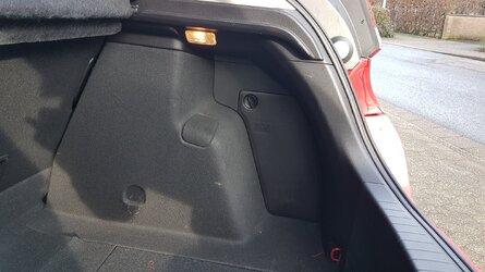

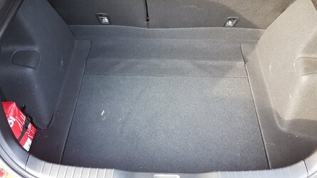

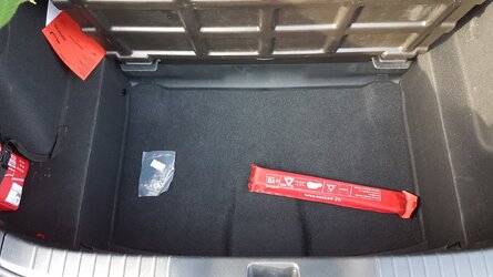

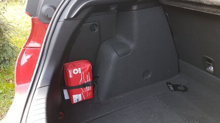

Der doppelte Boden hat die ca.- Maße, 87cm breit, 52cm lang, überwiegend 19cm aber mindestens 14cm tief. Fotos folgen.
da passen definitiv Flache Subwoofer rein, sogar einige "normale" subwoofer die nicht zu tief bauen.

Wow, na da geht doch ordentlich was in dem doppelten Boden.
Die Seitenteile lassen auch gut was zu.
Da nen 8" in einem Bassreflex rein und gut.
Seitenteile müssten auslaminiert werden, im doppelten Boden tuts ne einfache Kiste.
Dann an einer Stelle die Abdeckplatte von unten aufschneiden oder durchlöchern ohne den originalen Stoff obendrauf kaputt zu machen, oder direkt das ganze Ding neu aus Holz machen.
Schon kannste als Frontsystem nehmen was du willst.

Ja, der doppelte Boden sieht schön groß aus.
Da wird man gar nicht viel "basteln" müssen, denke da passen sogar fertige "Flach"Subwoofer Gehäuse rein mit 8 oder 10" chassi, gibts z.B. von Helix (K10SE.2), Audison (Prima ABPX) etc um ca 300€.

Kofferraum-Seitenteil(e) für einen Subwoofer auszulaminieren ist mir zu aufwendig.
Eine Kiste für den Subwoofer im doppelten Boden zu bauen, sollte aber kein Problem sein.
