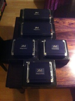

Wenn du etwas mit einem sehr guten P/L Verhältnis suchst sollte du dir mal die Krüger&Matz Stufen anschauen.
bei mir kommen auch krüger matz zum einsatz
kann ich nur weiter geben
p/l mega
und schön sind sie auch
