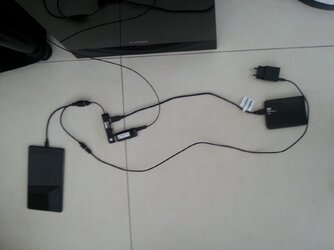

Was möchtest du denn anschliessen? Oder anders gefragt, was erreichst du mit dem Anschluss ans Auto?
Hab dir hier mal ein Foto wie meine Verkabelung (zu Testzwecken am Home-Receiver) aussieht. 20140921_155435.jpg
Bei mir ist es derzeit identisch!

Hi, kurze frage an saviano, wie viel Gb hat deine externe Festplatte, die da am Tablet hängt und wird diese komplett Problemlos erkannt?
Ich hab keine dran! Da ist eine 32gb sd-karte im usb hub die ich quasi als "festplatte" nutze, und halt den usb stick mit 32gb. Mit den 16gb vom tablet mehr als genug. Ich kann mir vorstellen das eine konventionelle usb-Festplatte läuft, aber nur mit einem hub mit externer Stromversorgung
Deswegen frage ich ja den Saviano. ;) Die Sache ist ja die, dass es immer wieder heißt, dass Tablets "nur" 32 oder 64gb unterstützen und nicht mehr, deshalb frage ich ob es problemlos läuft.
Hallo st3f0n, an meinem Beispiel ist eine 1TB WD-Platte angehängt.. ich habe mit dem originalen Netzteil ein bisschen Mühe, die benötigte Spannung zu erreichen. Mit dem Wicked-Chili-Adapter, welcher bis zu 2 Ampere zur Verfügung stellt, sollte es weniger Probleme geben. Aber dies konnte ich nun noch nicht testen..
Zuhause wird die HD bei jedem 2ten Versuch erkannt, ein aktiver Hub schafft abhilfe.
Ich erwarte noch eine Verbatim externe SSD-Platte 256Gb, diese werde ich Gegentesten und erhoffe mir dadurch auf einen aktiven Hub verzichten zu können und evtl. sogar schnellere Zugriffszeiten vom Start bis zum Abspielen.
