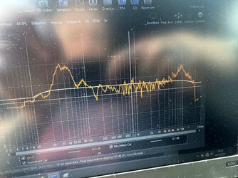

mess mal den linken Tieftöner verpolt und dann beide verpolt.
Ist bei einer Variante die Senke dann weg?
Die beiden Mt waren da verpolt , alles andere hört sich in der Kombi nicht gut an (das war -12db Steigung)
Ich habe jetzt nochmal alles wie Du meintest auf -24db LR gestellt , da hört es sich auch super an.
Das wäre diese Kurve(im Anhang) , wieso ist da der HT Bereich so krass laut ? Auch wenn ich die HT leiser mache, geht das nicht wirklich weg…
Also 2 Optionen hab ich jetzt , ich denke ich bleibe bei -24db. Nur da muss ich nun den HT Bereich in den Griff bekommen
Für in Bereichen zu laute Hochtöner gibts ja den Equalizer im DSP.
Würde mal 10.000hz, Q3, -6db eingeben und kucken was passiert.

Der 120Hz Buckel ist bei vielen BMWs mit diversen Aftermarket Chassis „normal“
Klingt dann ohne EQ Eingriff sehr „hölzern“
