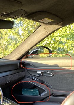

mich machen die Türverkleidungen in meinem 991.2 mit Soundpackage Plus wahnsinnig. Irgendwo zwischen 100-200 Hz werden die Türtafeln so angeregt, dass ein extrem nerviges Scheppern auftritt. Selbst bei super niedrigen Pegeln klappern die Türen extrem. Besonders betroffen ist das Ablagefach auf der Beifahrerseite, das ich kurzfristig mittels Brillenetui verspannen und beruhigen konnte. Wie auf dem Foto zu sehen, ist das aber keine praktikable Lösung.
Außerdem betroffen ist noch der obere Teil der TVK und bei halbgeöffnetem Fenster scheint der Hebemechanismus zu klappern.
