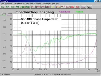

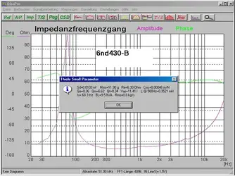

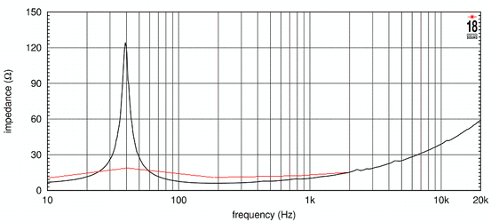

Hab schon x mal eine Impedanzmessung mit und ohne Fliesswiderstand durchgeführt,
die Impedanzspitze wird plattgedrückt, aber die "basale" Impedanz um Re steig MIT dem Fliesswiderstand teils beträchtlich.
Ich glaub das Programm macht einen Berechnungsfehler![]()
Dass WinISD sich auch mal verrechnet möchte ich nicht ausschließen. Die angewendeten Modelle haben dennoch Hand und Fuß.
Wie groß war das Volumen vor dem Fließwiderstand?
(Was ich sehe ist, dass sich WinISD bei der CB verrechnet! [kann jeder mal in den Taschenrechner eingeben])
