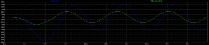

Edit: Hier nur ein kleines Beispiel:

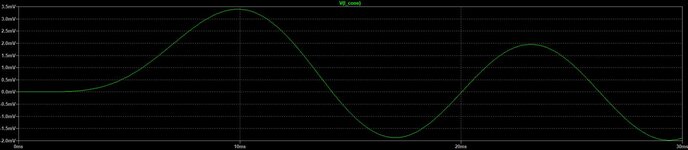

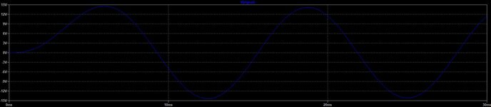

Hier ein 80Hz-Signal auf den angesprochenen ID8 in 10l CB, nach einem 80Hz 12dB TP (1V=1V):
Und hier die zugehörige Auslenkung der Membran (1V=1m):
Man sieht, am Anfang lenkt die Membran weiter aus als dann im folgenden. Der Grund dafür ist, dass das System noch nicht eingeschwungen war. Im Eingeschwungenen Zustand hätte es von der halben, negativen Membranauslenkung gestartet. Hier startet es von null - ein Überschwinger muss passieren.
Dazu noch, überlagert die Rückstellkräfte von Gehäuse und Aufhängung auf die Membran (1V=1N):
Blau ist das Gehäuse, Grün ist die Aufhängung.

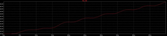

Und hier die Temperatur der Schwingspule (1V=1°C) währenddessen, wobei ich hier aber viiiiiel geraten habe, was die Werte angeht ;):

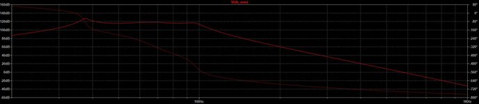

Hier sieht man mal die Differenz zwischen Signal, und der Volume Velocity als Metrik für den Schalloutput. Rot ist CB, Türkis ist BR.
Null-Differenz geht halt nicht, weil eine Phasenverschiebung zwischen Ein- und Ausgang da ist, die man nicht ignorieren kann.

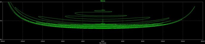

(Edit: In der Zwischenzeit habe ich auch mal eine dynamische Aufweichung der Aufhängung unter Hub eingefügt, nach einem Gespräch mit dem sehr kompetenten Kontakt den mir komet zukommen hat lassen. Danke nochmal dafür!)

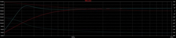

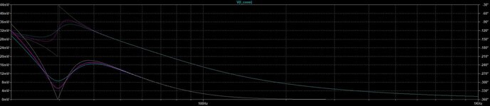

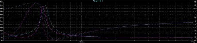

hier mal ein kleiner Vergleich Spice <-> WinISD, mit zwei Gehäusen mit, soweit ich das beurteilen kann, 1:1 identischen Paramtern.
Chassis ist ein ARC8 D2, ein mal in 10l closed, und einmal in 20l BR @ 30Hz, Schwingspulen in Serie, 35V Signalpegel.
Hub über Frequenz, 1mV = 1mm:

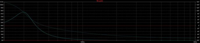

Impedanz über Frequenz:
Luftgeschwindigkeit Port über Frequenz, 1V = 1m/s:
Kleine Abweichungen gibt es in jedem Punkt, hier bin ich mir aber nicht sicher was WinISD alles berechnet und mitnimmt - meine Modelle sind sehr grundlegend. Kann sein dass WinISd hier mit Korrekturfaktoren, zusätzlichen Luftlasten, etc. rechnet, die ich noch nicht im Modell habe. (Edit: den ersten Unterschied habe ich gerade gefunden - WinISD rechnet mit einer anderen Luftdichte als ich.)

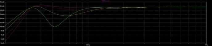

Beim Frequenzgang dagegen sind wir uns nicht wirklich einig, da die verschobene Luft vom Port aber stimmt, und die von der Membran auch ungefähr, habe ich vermutlich einen Fehler in der Pegelberechnung.
(Edit: Win-ISD Frequenzgang durch SPL-Output ersetzt, Form gleich, Absolutpegel sichtbar.)

Je mehr Hub da war, desto weicher wird die Suspension, nachdem der Hub vorbei ist kriecht sie wieder zurück zur initialen Steifigkeit - sieht man in der Mitte des Graph.

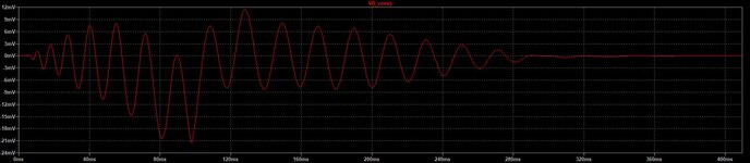

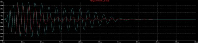

Hier mal wieder der übersteuerte Einschwingvorgang als Reaktion auf die Kickdrum von oben, man sieht schön wie die Nichtlinaritäten die Membran aus der neutralen Position wandern lassen.
1mV = 1mm Hub

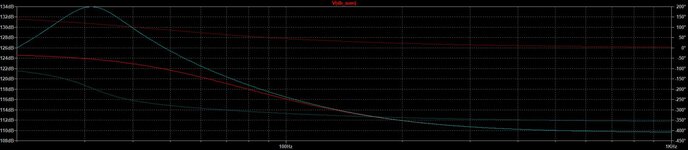

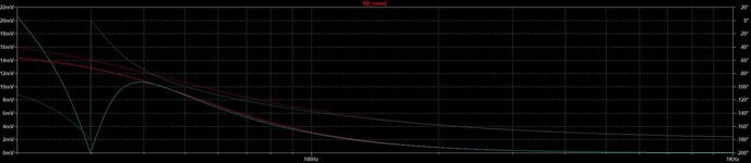

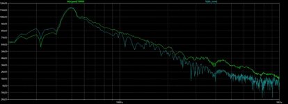

Hier mal der Spektrale Gehalt des anregenden Signals in grün, und das der resultierende Pegel im Auto in türkis:

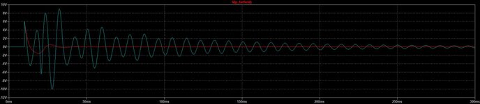

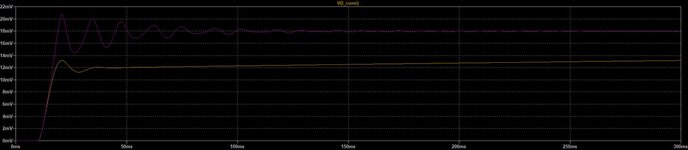

Hier mal die Step-Response des aktuellen Standes, einmal CB 10l, einmal BR 20l, Einheit ist Schalldruck in Pascal. Welches welches ist dürfte klar sein ;)
Die zugehörige Membranauslenkung, wieder 1mV=1mm:

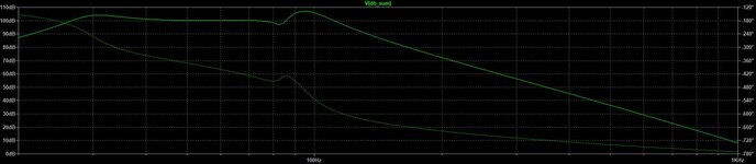

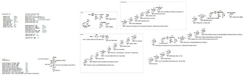

Hier mal ganz was anderes, ein serieller Bandpass achter Ordnung, weils geht :liebe:
Die Abstimmung krieg ich nicht richtig hin, auch weil der Treiber nicht dazu passt, aber funktionieren tuts:
Hier die Struktur dazu:
