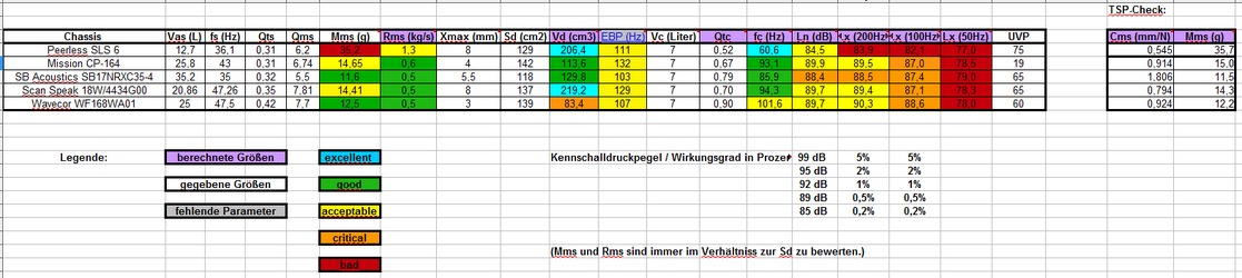

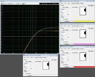

Für die meisten 16er ist das Volumen in doppelbestückung einfach recht klein. Wirklich viele passendere Alternativen als die Mission wirst du kaum finden, Vorallem wenn es preiswert bleiben soll.
falls diese nicht passen, nutze zwei 13er (dann musst du aber schauen, dass du nach oben hin tief genug trennst) oder nutze einen 16er und adaptiere auf die zweite Öffnung ein br rohr.
alternativ verzichte auf einen ht und trenne die beiden Tieftöner unterschiedlich, bzw kannst du auch den bB oben offen raus laufen lassen und trennst den ht bei 10-12khz passiv mit wenn die Laufzeit bautechnisch passt, da gibt es einige Optionen. Ich peile jedoch immer so wenig Chassis wie möglich an -> mehr Chassis, mehr Probleme.
