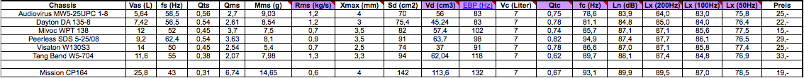

Schau dir mal die Mission CP 164 an, ansonsten greif zu 13er Chassis, habe dir da mal eine nette Auflistung gemacht.
Darauf hast du einen netten Vergleich von einigen tauglichen und preislich interessanten Treibern. Wenn der Mission nicht passt, wäre der Mivoc WPT für mich die interessanteste Alternative als 13er.
Wow, vielen Dank Moe für deine Liste!Das ist super vielen Dank das du dir die Arbeit gemacht hast!
Die auf deiner Liste sind alle 13ner bis auf die Mission oder?
