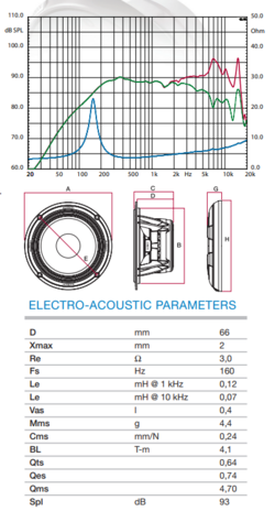

Infrage, da der einzige den es hier in PY gibt, kommt der Audison VOCE AV 3.0 (ca. 130€, hoffe Paarpreis).
Der MT würde an einer Musway M6 mit laufen - Rear kommt dann weg
Rest des Systems wäre: TMS: Voce AV6.5, HT Hertz MP28.3
Den HT hatte ich bewusst so groß gewählt, um eben keinen MT zu brauchen aber die ~1,2-1.5KHz reichen mir dann doch nicht 100%ig aus
Nun die Fragen:
Taugt der MT? - Die TMT gefallen jedenfalls gut.

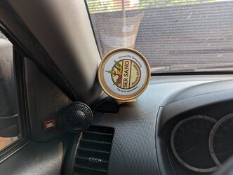

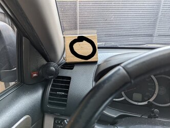

Einbauplatz: den HT so im Spiegeldreieck lassen und MT mit einem kl. Aufbaugehäuse aufs Armaturenbrett bzw an die A-Säule, oder besser beide zusammen auf eine Schallwand?
Dazu ein paar Bilder:
Trennung: Den Frequenzbereich vom MT nach oben oder den vom HT nach unten ausnutzen oder am besten "in der Mitte treffen" / Empfehlungen für Übergang vom TMT zu MT?
