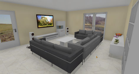

Der Raum schaut wie folgt aus:
2023-10-16 12_24_06-Palette Home und 18 weitere Seiten - Profil 1 – Microsoft​ Edge.png
2023-10-16 12_26_20-Palette Home und 18 weitere Seiten - Profil 1 – Microsoft​ Edge.png
Es ist absolut nichts vorhanden, selbst die Möbel kommt neu. Dies sind somit nur Beispiele, die aber, bis auf die Farbgebung, der Realität sehr nahe kommen. Im Allerdings die Wohnwand auszuwählen, muss ich erst die Surroundanlage planen. Je nachdem ob zB. Standlautsprecher benötigt werden, muss die Wohnwand schmaler sein, bei Regallautsprechern bzw. kleineren Lautsprechern, braucht es mehr Breite im Lowboard, damit diese auch ausreichend weit auseinander platziert werden können. Wie weit sollten die auseinander stehen wenn man Rechts+Links+Center verbauen möchte? Die Entfernung zum Sitzplatz sind ca. 350cm, Standlautsprecher würde ich 350cm auseinander bekommen, Regallautsprecher eher nicht.
Daher schon vorab, die wichtigste Frage ist eigentlich erst einmal, brauche ich Standlautsprecher? Je nach dem kommen dann verschiedene Optionen für mich in Betracht.

Der Raum macht viel am Klang. Je mehr Lausptecher, umso wichtiger bei ungünstig Verhallten Räumen.
Selbstbau Akustik-Absorber oder Deckensegel geplant?

Ich möchte insbesondere auf die Auslegung bei der Lautsprecherwahl hinweisen. Auf Seite 2 unter Service-Bestenliste sind sehr wichtige Hinweise zur Raumgröße, Raumakustik und Aufstellung. Hiervon kann man dann Lautsprecher suchen, welche für diese Kriterien/Einsatz auch funktionieren.
Also:
brauchst / willst Du Upmixer / Deckenlautsprecher und muss der AVR das daher können?
- bei mehreren Lautsprechern wird die Last fürs Netzteil höher und überfordern dann mit Stand-Lautsprechern auch oft den AVR (Hitzebildung)
möchtest Du Stand-Lautsprecher (Membranfläche+Volumen) für hohe Stereo-Pegel ohne Subwoofer?
- in der Küche wirst du sowiso kein Stereo mehr hören, aber eben ggf auch nicht die Mithörer auf der Couch welche 70-100cm abseits dem gemessenen "Sweetspot" sitzen...
sollen die Lautsprecher auf dem Hörplatz Couch auf breiter Fläche bzw mehreren Hörplätzen eine schöne Räumliche Abbildung haben?
- unter der Voraussetzung von Hörabstand und das keine / geringe Raumakustische Maßnahmen getroffen werden?
dann sehe ich keinen Sinn in Stand-LS sondern eher auf breiter Auflösende Kompakt-LS wo der Subwoofer permanent mitläuft...
