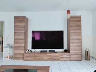

Die Stereobreite hast du damit schon gut gewählt, mich irritiert dabei, dass das Bild dann aber scheinbar nicht in der Centerposition entsteht, da der TV nach links versetzt ist?! Ich würde im Zweifel den rechten Schrank mit dem rechten Lautsprecher tauschen und dafür eine geringere Stereobasis wählen.Wie weit sollten die auseinander stehen wenn man Rechts+Links+Center verbauen möchte? Die Entfernung zum Sitzplatz sind ca. 350cm, Standlautsprecher würde ich 350cm auseinander bekommen, Regallautsprecher eher nicht.
