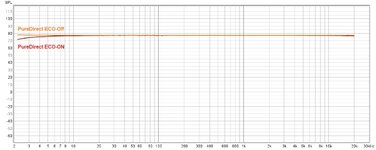

Hab die Front-Ausgänge mal gemessen, da sehe ich dann auch was der ECO-Modus macht.
Dirac ist schon eine nette Spielerei im Vergleich zum Audyssey XT. Nutzt natürlich auch viel mehr Messpunkte und das UMIK-1 statt des mitgeliefertem Pappmikros.
