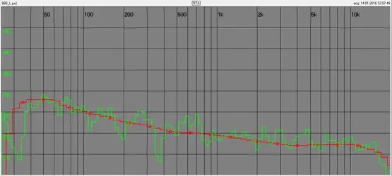

Danke für den Frequenzgang. Wie dynamisch klingt denn die Basedrum? Mit etwas Punch oder doch eher nur ein Pop ...
