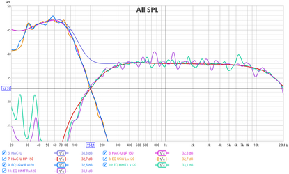

4. Überprüfung der REW Einzel EQ's
Mit der Annahme "120Hz elektrische Trennfrequenz ergibt 150Hz akustische Trennung" habe ich die einzelnen Lautsprecher HMT und USW auf die 150Hz gesplittete Zielkurve in REW ge-equalized. Ergebnis der heutigen Nachmessung: Die Einzelkurven der Lautsprecher folgen sehr hübsch der jeweiligen Sollkurve. Gleiches für Center und Rear mit Lowpass elektrisch=120Hz, akustisch=150Hz. Vom Gesamt-Ergebnis bin ich schon recht angetan; die Anlage fängt langsam an zu klingen. Vom Ausgangspunkt 30% erreicht bin ich nun zumindest auf 51% gestiegen...wenn ich 80% erreiche, bin ich glücklich:)

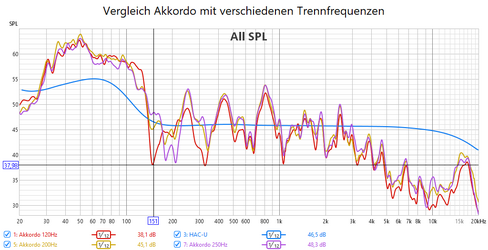

Bezüglich Deines Tipps @mr-burns zur Trennung bei 250Hz:
Ich hab mir mal den Spaß erlaubt, Accordo auf verschiedene Trennfrequenzen loszulassen: Meine ursprünglichen 120Hz hoch in 25er Schritten bis 250 Hz. Vom Hörerlebnis stimme ich Dir zu. Bis 200Hz ergibt sich tatsächlich ein harmonischerer Übergang. Über 200Hz werden mir die USW's zu präsent.
Hab dann die verschiedenen Accordo-Ergebnisse (Mic-Position unverändert) mal mit REW übereinandergelegt. Das Ergebnis bei 120Hz Trennung ist wirklich nicht toll:
Zwischenfazit:
Insgesamt bringt Accordo für die Laufzeiteinstellung eine ganze Menge. Für's Equalizing greife ich jedoch besser auf REW zurück, da mit Accordo die Zielkurve nicht so genau trifft. Obiges Chart weist im Bassbereich bestimmt 4db zu viel aus und ab 3.000Hz viel zu wenig - Da war ich mit dem REW-Equalizing schon wesentlich näher dran. Insbesondere kann ich da dann "rumwedeln".
Weiteres Vorgehen: Ich werde mal für 200Hz elektrisch versuchen einen REW-Tune der Einzelchassis hinzubekommen, und das Ergebnis dann per Accordo auf Delay&Phase abstimmen. Bin schon gespannt auf das Ergebnis :)
Der Eingang läuft unabhängig von accordo ;-)
Accordo erzeugt um die Synchronisation sicherzustellen seine eigenen testtöne.
Wenn ich die Messung sehe, sehe ich jede Menge Messfehler wenn das deine Messung nach accordo inkl. Eq ist.

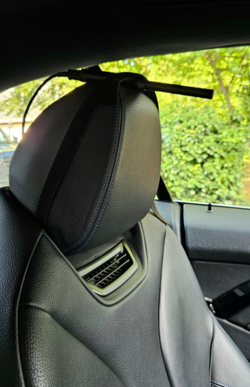

Wie war die Mikro Ausrichtung? Was für ein Mikro/soundkarte? Wie befestigt in fshrzeug?
UMIK1, stationär nach vorne, Angeklettet an Oberkante Kopfstütze, da dort meine Ohrposition ist:
Vorgehen:
  1. Mic wie oben installiert.
  2. Mic inclusive Kalibrierungsdatei 0° des Herstellers in bitDrive eingestellt.
  3. Accordo-Durchläufe (alle Optionen Eq, Gain und Delay an) mit aufsteigenden Trennfrequenzen 120Hz ... 250Hz jeweils identisch für ALLE Lautsprecher HMT, USW, REAR, CENTER.
  4. Zielkurve HAC-U.
  5. Accordo Tuningergebnis jeweils in einem bitDrive-Preset gespeichert.
  6. Für jeden Preset mit REW mit 0°-Kalibrierung bei unveränderter stationärer Mic-Position eine Messung des Gesamtsystems (average 150) durchgeführt.
  7. Die Messergebnisse sind also das Ergebnis der jeweiligen Accordo-Tunes ... und ja, der Nackenfön war ausgeschaltet:ROFLMAO:
