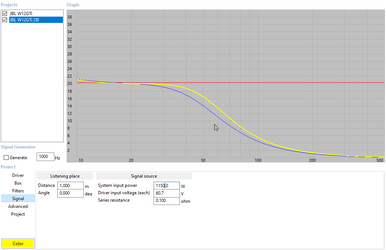

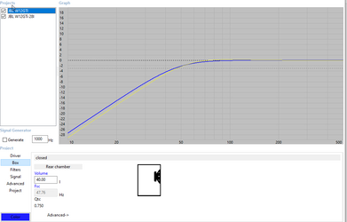

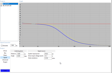

hier ein paar screenshots aus WinISD. Eine 40l (netto) Kiste hätte ein etwas tieferes GTC von 0.75 gegenüber 0.82 für die kleine Kiste. Mit der Grösseren Kiste hättest du etwas mehr Tiefgang. In der 40l Kiste würdest du ohne subsonic Filter bei knapp über 800W bei 20Hz an x-max kommen, in der kleinen Kiste bist du da bei 1150W.
Ich kenn den Sub selber leider nicht, weshalb ich nicht sagen kann, wie zuverlässig die Berechnungen sind.

40L (netto) finde ich gar nicht verkehrt. Da erreicht er bei seinem RMS-Max auch sein HubMax und macht 0,737 Güte.
Scheint mir auch sehr plausibel bei so einem Hubmonster. (y)

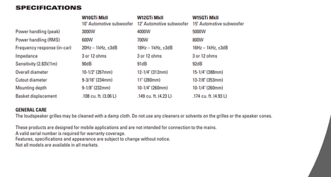

Laut datenblatt hat der verdrängt der Sub selbst etwa 4l. Ist schon ein sexy Teil1736240301102.png1736240319617.png

Da im ersten Post ein Screenshot verlinkt war mit einem Schema-Bild des Lautsprechers. Schön einfacher Blechkorb mit kleinem Magneten.
Erst wenn man das Dokument aufmacht und die Einbautiefe von 10" liest, wird einem klar, worum es hier geht :-)
